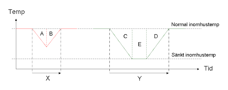

Har läst denna tråd med viss förtjusning - bra fråga som tål att dryftas! Som tur är ljuger ju inte fysiken & det är ju just fysik det här handlar om. Alltså borde det gå att komma fram till ett korrekt svar.
Betr. liknelsen med en bil i rörelse så tror jag den blir problematisk, för där har vi ett system där kemisk energi omvandlas till rörelse-och värmeenergi. Rörelseenergin i sin tur omvandlas även den till värmeenergin vid bromsning, friktionsmotstånd i drivlina, etc etc. Den typen av omvandlingar lär vi knappast ha i ett sådant uppvärmingssystem som vi talar om här. Efter omvandlingen från kemisk energi till värmeenergi är det snarast tal om värmeövergång mellan olika medier (luft/trä/sten/vatten/etc). Vi har alltså ett system som saknar de förluster som systemet "bil på väg" har.
Betr att besparingen beror av hur långt uppehållet är så håller jag med. Så vitt jag förstått saken så går det åt lika mycket att värma upp från den lägre temperaturen till den högre, som man sparar under tiden tempen sjunker från den högre till den lägre. Den ev. bestående besparingen handlar om hur lång tid huset ligger på den lägre tempen. Eftersom sänkning och höjning av tempen inte sker ögonblickligt så kan tiden vara för kort för att någon egentlig besparing ska bli aktuell. Jag har försökt illustrera mitt tänk i den här figuren:
[/img]
Jag har här ritat sänkning och uppvärmning som linjära förlopp. Naturligtvis är detta en förenkling; t.ex. kommer temperaturvariationer i husets omgivning att påverka bilden. Men eftersom dessa är oberoende av vår styrning av huset (vädret blir ju som det blir ändå) så kan vi föra resonemanget ceteris paribus.
I det vänstra fallet är tiden X för kort för att huset ska hinna nå ner till den lägre temperaturen. Energibesparingen som orsakas av A äts upp vid uppvärmningen B. I det högra fallet är situationen den samma med C & D, däremot representerar E en period med lägre temperatur då en besparing äger rum, just pga det som Honda m fl påpekar - att värmeövergången mellan två medier är beroende av temperaturdifferensen dem emellan. En sänkning av inomhustemperaturen leder vintertid obönhörligen till en minskad temp.differens.
EDIT: Se Torstens kommentar nedan. Ovanstående i blått är feltänkt.
Självfallet påverkas lutningen på flankerna bl.a. av resp. hus egenskaper. Så någon generellt giltig regel "en sänkning med F grader under G timmar ger H kWh besparing" går inte att formulera.

Fel igen. Så fort temperaturen inomhus går ned det allra minsta börjar besparingen.M.Lindskog skrev:I det vänstra fallet är tiden X för kort för att huset ska hinna nå ner till den lägre temperaturen. Energibesparingen som orsakas av A äts upp vid uppvärmningen B.
A äts inte upp av B för under tiden har man haft en lägre temperatur inne och en lägre värmeavgång än normalt.
Vet inte vad Icecap har för stenkoloss till kåk där man inte sparar på en kortare sänkning. I min träkåk rasar temperaturen direkt så fort termostaterna vrids ned.
Att elementär värmelära ska var så svårt.

Korrekt! Minskad temp.diff vs. omgivningen är det ju under hela X.
EDIT: Infogade missat ord 'minskad'
